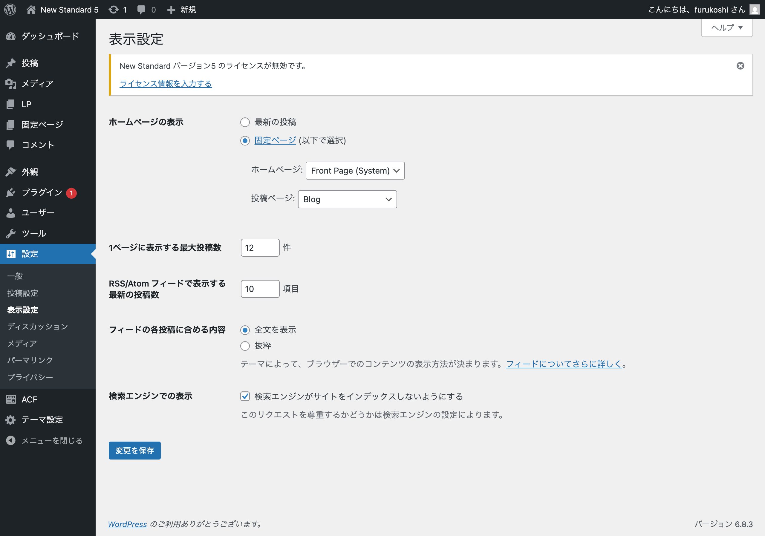

デザインが反映されず、ブログ一覧が表示される場合
確認1: トップページの設定
  1. 設定 > 表示設定 を開く
  2. 「ホームページの表示」が 固定ページ になっているか確認
  3. 「ホームページ」で Front Page (System) が選ばれているか確認
  4. 変更を保存 をクリック
